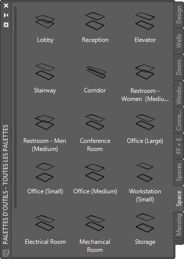

Les outils fournis avec AutoCAD Architecture permettent de placer rapidement des espaces en sélectionnant un outil d'espace avec un style spécifique et d'autres propriétés prédéfinies. Vous pouvez utiliser l'outil avec sa configuration par défaut ou modifier au besoin les propriétés qui ne sont pas contrôlées par les styles. Vous pouvez également vous servir des outils d'espace pour créer de nouveaux espaces en appliquant des propriétés d'outils aux objets existants.
Palette d'outils contenant des outils d'espace
Les palettes d'outils disponibles par défaut dans l'espace de travail contiennent des outils d'espace que vous pouvez utiliser et personnaliser en fonction de vos besoins. Les catalogues suivants (fournis avec le logiciel) contiennent par ailleurs des outils d'espace que vous pouvez ajouter aux palettes d'outils :
Les palettes personnalisées créées par votre gestionnaire CAO ou d'autres utilisateurs peuvent également contenir des outils d'espaces avec des propriétés et des styles personnalisés en fonction de vos projets ou de vos normes professionnelles.
