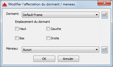

    La fiche de travail Modifier l'affectation du dormant / meneau s'affiche.
  6. Sélectionnez la définition de dormant pour la grille sélectionnée :
    Pour… Action...
    modifier le dormant de la grille sélectionnée sélectionnez une définition de dormant et cliquez sur OK.
    spécifier l'emplacement du dormant sur la grille sélectionnée sélectionnez Haut, Bas, Gauche ou Droite pour Emplacement du dormant et cliquez sur OK.
    créer et affecter une nouvelle définition de dormant à la grille sélectionnée cliquez sur .
  7. Sélectionnez la définition de meneau pour la grille sélectionnée :
    Pour… Action...
    modifier le meneau de la grille sélectionnée sélectionnez la définition de meneau et cliquez sur OK.
    créer et affecter une nouvelle définition de meneau à la grille sélectionnée cliquez sur et renseignez la fiche de travail des règles de conception.
