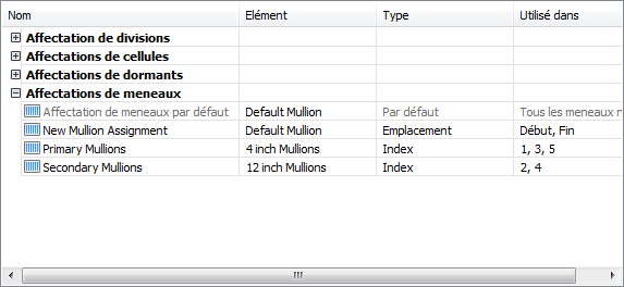

Cette procédure permet d'ajouter une affectation de meneaux à un mur-rideau.
- Cliquez sur l'
- Développez Objets architecturaux, puis Styles de murs-rideaux.
- Sélectionnez un style de mur-rideau.
- Cliquez sur l'onglet Règles de conception.
- Dans le volet gauche, sélectionnez la grille dans laquelle vous souhaitez créer une affectation de meneaux.
- Cliquez sur Nouvelle affectation de meneaux.
Une nouvelle affectation de meneaux s'affiche dans la liste des affectations de meneaux.
- Sélectionnez l'affectation de meneaux, cliquez dessus avec le bouton droit de la souris et choisissez Renommer, puis entrez un nom descriptif.
- Sélectionnez une définition de meneau dans la colonne Elément.
- Indiquez les meneaux pour lesquels vous voulez utiliser cette affectation.
- Cliquez sur OK.
