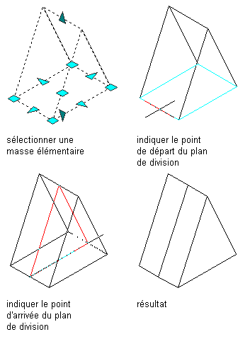

Cette procédure permet de fractionner une masse élémentaire. Le plan de division spécifié a pour effet de subdiviser la masse élémentaire en deux masses élémentaires indépendantes.
- Sélectionnez la masse élémentaire à diviser.
- Cliquez sur l'
- Désignez le point de départ du plan de division.
- Indiquez l'extrémité du plan de division.
Division d'une masse élémentaire
La masse élémentaire initiale est coupée au niveau du plan de division, ce qui a pour effet de créer deux masses élémentaires.
Remarque : La division d'une masse élémentaire crée des masses élémentaires de forme libre. En raison de la structure topologique de la masse élémentaire de forme libre, son écart de facettes ne peut pas être modifié. La commande FACETDEV n'a aucun effet sur une masse élémentaire de forme libre existante.
