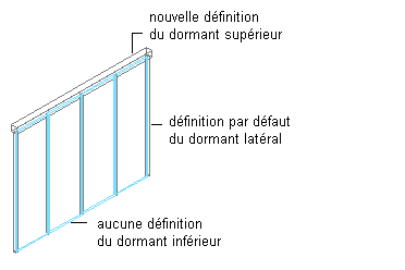

Lorsque vous créez une affectation de dormants, vous devez indiquer les bords du dormant pour lesquels elle sera utilisée.
Les bords de dormants qui n'ont aucune définition de dormants ne sont pas affichés.

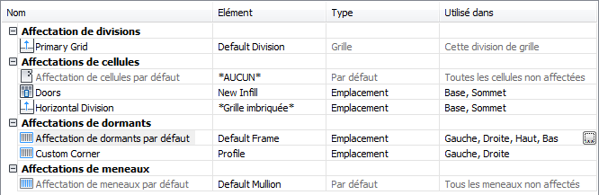

- Cliquez sur l'
- Développez Objets architecturaux
Styles de blocs porte/fenêtre.
- Sélectionnez un style de bloc porte/fenêtre.
- Cliquez sur l'onglet Règles de conception.
- Dans le volet gauche, sélectionnez une grille.
- Sélectionnez une affectation de dormants.
L'emplacement est le seul champ permettant de spécifier les bords de dormant.
- Cliquez sur la colonne Utilisé dans, puis cliquez sur
- Sélectionnez les bords auxquels cette affectation doit être appliquée : Gauche, Droite, Haut, Bas, puis cliquez sur OK.
Spécification de différentes définitions de dormant de bloc porte/fenêtre
Remarque : N'affectez pas plusieurs définitions au même bord du dormant, car seule la dernière définition est utilisée.
- Cliquez sur OK.
