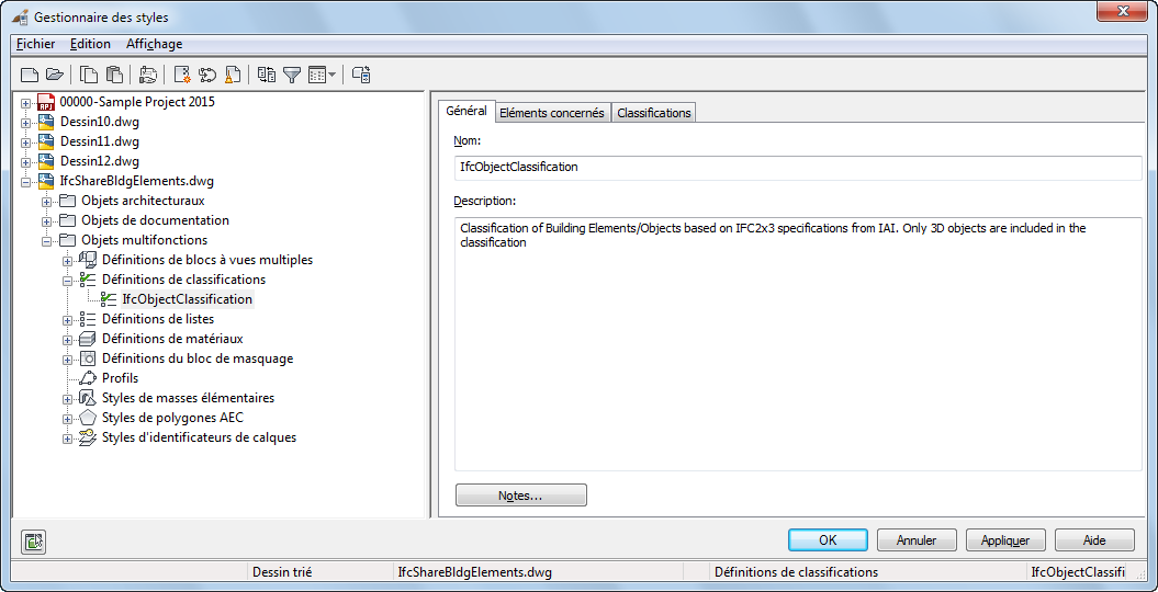

  2. Cliquez sur l'onglet Gérergroupe de fonctions Style et affichageGestionnaire des styles.
  3. Dans le Gestionnaire des styles, cliquez sur (Ouvrir le dessin).
  4. Accédez à C:\ProgramData\Autodesk\ACA <version>\fra\Styles et ouvrez le fichier IfcPropertySet_Definitions.dwg.
  5. Dans le volet gauche du Gestionnaire des styles, développez IfcPropertySet_Definitions.dwg Objets multifonctions Définitions de classifications.
  6. Cliquez avec le bouton droit de la souris sur Définitions de classifications et choisissez Copier.
  7. Cliquez avec le bouton droit de la souris sur le dessin dans lequel vous voulez insérer le ou les styles, puis choisissez Coller.
    Les définitions ou les styles sont collés dans le dessin sélectionné. Si ce dernier contient déjà un style du même nom, le nom dupliqué s'affiche dans la boîte de dialogue Importer/Exporter - Noms dupliqués trouvés.
  8. Dans le volet gauche du Gestionnaire des styles, développez le dessin Objets multifonctions Définitions de classifications et sélectionnez IfcObjectClassification.
  9. Cliquez sur l'onglet S'applique à, sélectionnez les objets auxquels appliquer la définition de classification et cliquez sur OK.

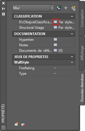

  10. Dans la zone de dessin, sélectionnez les objets à classifier.

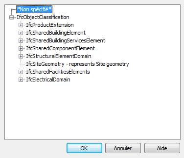

  11. Dans la palette des propriétés, dans l'onglet Données étendues, sous le groupe de fonctions Classification, cliquez sur IfcObjectClassification et sélectionnez la classification.
  12. Cliquez sur OK.
