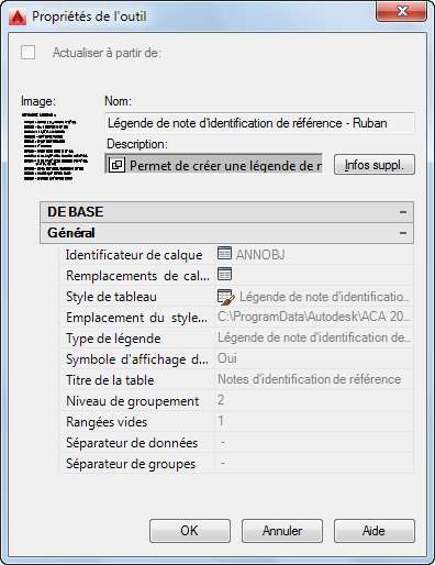

Les illustrations suivantes présentent la configuration de la fiche de travail Propriétés de l'outil de deux versions (feuille et référence) de l'outil Légende de note d'identification (faisant partie de la palette d'outils d'annotation). Notez les différences entre les paramètres Style de table, Type de légende, Titre de la table, Niveau de groupement et Rangées vides, sous la catégorie Général.
