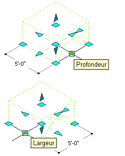

Cette procédure permet de modifier des cotes de masse élémentaire à l'aide des poignées.
- Sélectionnez la masse élémentaire.
- Sélectionnez la poignée associée à la cote à modifier.
Affichage des cotes et des poignées des masses élémentaires
- Faites glisser la poignée jusqu'à la valeur souhaitée et cliquez une fois ou entrez une valeur.
