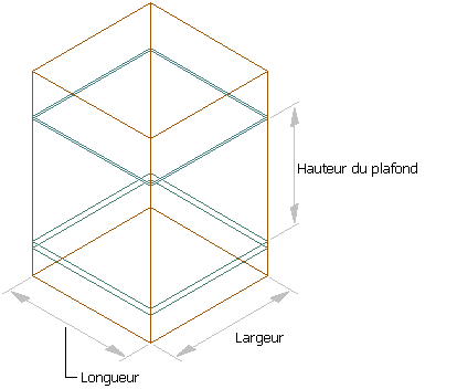

Composants de hauteur d'espace

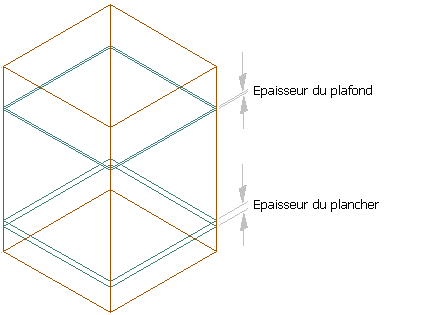

Composants de plafond et de plancher d'espace

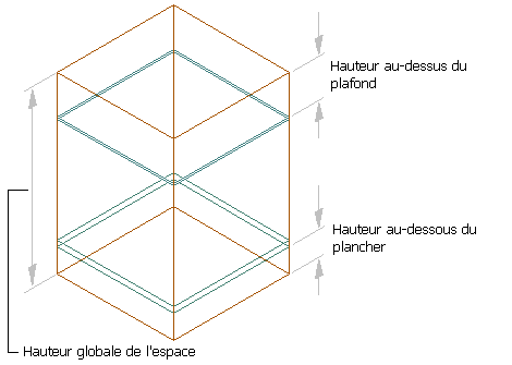

Composants de cote d'espace supplémentaires
