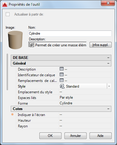

Styles de masses élémentaires
Contrairement à de nombreux types d'objets AutoCAD Architecture, les masses élémentaires peuvent très bien être utilisées sans style particulier. Vous pouvez créer de nombreuses masses élémentaires avec le style standard, sans conséquences préjudiciables. Cependant, vous pouvez définir des styles de masses élémentaires afin de prédéfinir des affectations de matériaux, des affectations de classifications et des remplacements de représentations d'affichage.
Conventions d'appellation des styles de masses élémentaires :
Masse - <Affectation de classification facultative> - <Affectation de matériau>
Remarque : Vous pouvez abréger les affectations de classifications et de matériaux dans les noms de styles de masses élémentaires.
Exemples de noms de styles de masses élémentaires :
Description de style de masse élémentaire Exemple de nom
Masse élémentaire pour poteau décoratif, définie sous l'appellation "B2010 - Exterior Walls" dans la classification Uniformat II, à laquelle sont affectés les matériaux suivants : Finitions.Plâtre et placoplâtre. Plâtre.Stuc.Fin.Marron. Masse - Mur extérieur - Stuc marron
Masse élémentaire sans classification d'une utilisation non définie à laquelle sont affectés les matériaux suivants : Finitions.Revêtement de sol.Carreaux.Marbre.Vert foncé Masse - Carreau de marbre vert foncé
Pratiques éprouvées en matière de styles de masses élémentaires :

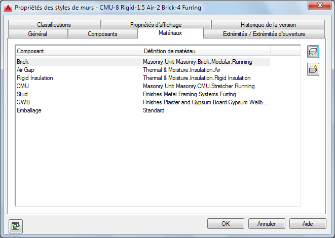

Définitions de matériaux
Dans AutoCAD Architecture, les définitions de matériaux font partie intégrante du système d'affichage. Ce sont aussi des outils puissants, qui conjointement avec les définitions de styles et d'objets, permettent d'automatiser l'affichage dans les vues en plan, en coupe et d'élévation. Par ailleurs, la définition de propriété automatique de matériaux vous permet de lier des affectations de matériaux, et les propriétés de ceux-ci, dans une table de nomenclature d'objets auxquels les matériaux sont affectés.
Conventions d'appellation des définitions de matériaux :
<Catégorie de matériau générale>.<Champ descriptif supplémentaire>.<Champ descriptif supplémentaire facultatif>...<Couleur facultative>
Exemples de noms de définitions de matériaux :
Description de définition de matériaux Exemple de nom
Béton coulé sur place, agrégat exposé, texture moyenne Béton.Coulé sur place.Agrégat exposé.Moyen
Carreau de revêtement de sol en marbre vert foncé Finitions.Revêtement.Carreau.Marbre.Vert foncé
Pratiques éprouvées en matière de définitions de matériaux :
Avertissement : Pour utiliser des définitions de matériaux afin de gérer l'affichage de composants d'objets dans un objet de coupe/élévation 2D sur la ligne de coupe, vous devez au préalable définir le composant Ligne de définition dans la représentation d'affichage générale de la coupe/élévation 2D sur Par matériau. Ensuite, modifiez les définitions de matériaux utilisées dans la coupe et définissez le composant Dessin au trait de l'élévation/de la coupe 2D en fonction de la couleur, de l'épaisseur de ligne et du style de tracé de votre choix. Assurez-vous par ailleurs de désactiver le paramètre Conserver propriétés calque/couleur/type de ligne de l'affichage utilisé pendant la génération.
