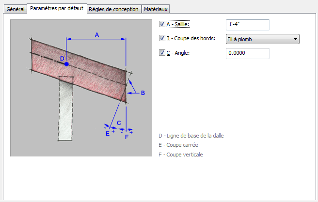

Cette procédure permet de définir la profondeur de la saillie, la coupe et l'angle du bord par défaut pour les bords de dalle ou dalle de toit utilisant un style de bord.

Pour... | Action... |
spécifier la saillie de la dalle ou de la dalle de toit | entrez une valeur pour la saillie. |
spécifier l'orientation de la coupe du bord | sélectionnez un paramètre pour la coupe du bord :
spécifier l'angle du bord | entrez une valeur dans le champ Angle. Les valeurs positives déplacent le bas du bord vers l'extérieur alors que les valeurs négatives le déplacent vers l'intérieur. |

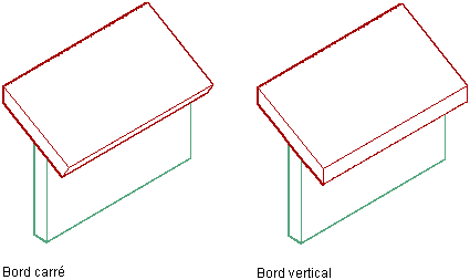

Spécification de bords à l'équerre ou à l'aplomb
