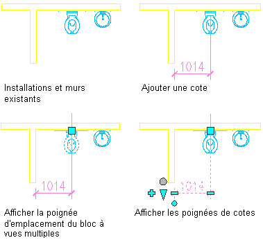

    coter le point de base des objets qui ne peuvent pas être définis dans le style de cote AEC (crée une cote associative) sélectionnez plusieurs objets.

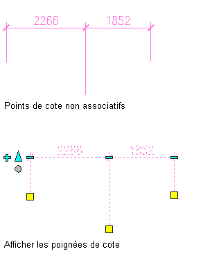

    coter les points non associatifs dans le dessin (crée une cote non associative) vérifiez que la fonction ACCROBJ est désactivée. Tapez p (choisir des Points) sur la ligne de commande et spécifiez les points dans le dessin.
    Remarque : Lors de l'ajout d'une cote AEC, vous ne pouvez pas sélectionner les objets définis dans ce style et les points non associatifs dans la même commande. Cependant, une fois une cote ajoutée au dessin, vous pouvez attacher des objets et des points selon vos besoins.

    Cote associative sélectionnée sur un bloc à vues multiples
    Cote non associative
