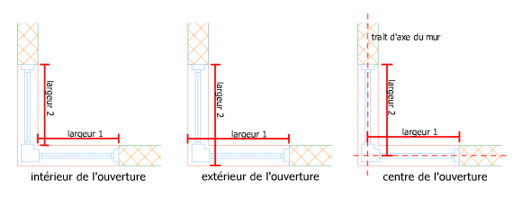

Lorsque vous insérez une fenêtre d'angle, vous pouvez modifier la mesure de la largeur d'ouverture dans la palette des propriétés en :
- Intérieur de l'ouverture. Mesurer la fenêtre d'angle d'une extrémité de mur jusqu'à l'intérieur (côté court) de l'angle du mur.
- Extérieur de l'ouverture. Mesurer la fenêtre d'angle d'une extrémité de mur jusqu'à l'extérieur (côté long) de l'angle du mur.
- Centre de l'ouverture. Mesurer la fenêtre d'angle d'une extrémité de mur jusqu'à l'intersection des deux murs au niveau de l'angle du mur.
