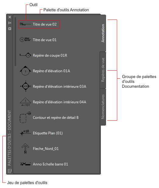

Composants des palettes d'outils
Jeu de palettes d'outils
Les jeux de palettes d'outils contiennent des groupes de palettes d'outils. Vous pouvez renommer le jeu de palettes d'outils par défaut ou créer un jeu de palettes d'outils personnalisé. Ajouter, supprimer et déplacer des palettes et des groupes dans un jeu.
Vous pouvez aussi ajouter des palettes d'outils dans le jeu de palettes à partir d'un catalogue d'outils. Par exemple, vous pouvez créer un jeu pour les outils anglo-saxons et un autre pour les outils métriques.
Bien que vous puissiez définir différentes palettes d'outils pour différents profils utilisateur, il n'est possible d'activer qu'un seul jeu de palettes d'outils à la fois lors d'une session AutoCAD Architecture. Lorsque ce profil est utilisé, les palettes d'outils rassemblées sont associées en un jeu de palettes d'outils unique.
Groupe de palettes d'outils
Les groupes de palettes d'outils rassemblent plusieurs palettes d'outils. Lorsque vous démarrez AutoCAD Architecture, quatre groupes de palettes d'outils sont disponibles : Conception, Documentation, Détails et Visualisation. Vous pouvez ajouter, renommer, supprimer, exporter, importer et réorganiser les groupes de palettes d'outils. Les groupes de palettes d'outils figurent dans un jeu de palettes d'outils.
Palettes d'outils
Les palettes d'outils contiennent des ensembles d'outils et représentent les différents onglets des groupes de palettes d'outils. Plusieurs palettes d'outils sont disponibles dans le Catalogue d'échantillons d'AutoCAD Architecture. Vous pouvez créer d'autres palettes dans AutoCAD Architecture ou dans le Navigateur de contenu. Vous placez généralement les outils dans les palettes selon leur type ou la phase de conception. Par exemple, vous pourriez placer tous vos outils de mur dans une palette d'outils intitulée Murs, ou tous vos outils conceptuels préliminaires dans une palette intitulée Etude de masses. Lorsque vous créez une palette d'outils dans le Navigateur de contenu, vous pouvez la lier à AutoCAD Architecture. Chaque fois que la palette d'outils est actualisée dans le Navigateur de contenu, les modifications sont également répercutées dans la palette d'outils dans AutoCAD Architecture. Cette fonctionnalité est utile dans le cas de projets de grande envergure nécessitant la cohérence des styles et des outils.
Onglet
Les outils représentent les objets individuels que vous pouvez ajouter dans un dessin. Un outil contient les paramètres de création de l'objet auquel il s'applique. Lorsque vous ajoutez un objet à l'aide d'un outil spécifique, cet objet prend les paramètres définis dans l'outil. Ceci facilite le processus de conception et améliore la cohérence du projet.
Vous pourriez par exemple définir un outil de mur contenant le style "CMU 8 fourrure", avec nettoyage automatique et décalage de la ligne de base de 1". Chaque fois que vous ajoutez un mur à l'aide de cet outil de mur, le mur résultant possède le style CMU 8 fourrure, produit un nettoyage automatique et correspond à un décalage de 1".
