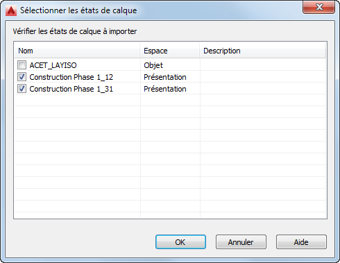

- Si vous avez sélectionné un fichier DWG, DWS ou DWT contenant plusieurs états de calque, sélectionnez l'état de calque de votre choix dans la boîte de dialogue Sélectionner les états de calque et cliquez sur OK.
