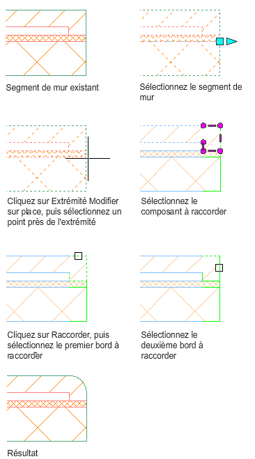

Pour raccorder un composant d'extrémité de mur
Cette procédure permet de modifier une extrémité de mur en raccordant un composant de mur.
  1. Sélectionnez le segment de mur contenant l'extrémité de mur à modifier.
  2. Cliquez sur l'onglet Murgroupe de fonctions ExtrémitéModifier l'extrémité sur place.
  3. Sélectionnez le composant qui a l'angle que vous souhaitez raccorder.
    Vous ne pouvez raccorder l'angle que d'un seul composant à la fois. Appuyez sur la touche Echap pour désélectionner le composant.
  4. Cliquez sur l'onglet Edition sur placegroupe de fonctions ModifierRaccorder.
  5. Spécifiez le rayon du raccord.
  6. Sélectionnez le bord du premier composant à raccorder.
  7. Sélectionnez le bord du second composant à raccorder.
  8. Enregistrez vos modifications ou annulez-les.
    Pour... Action...
    enregistrer les changements effectués durant la session de modification sur place comme nouveau profil cliquez sur l'onglet Edition sur placegroupe de fonctions EditionEnregistrer sous.
    ignorer les changements effectués durant la session de modification sur place cliquez sur l'onglet Edition sur placegroupe de fonctions EditionAnnuler.
    enregistrer les changements effectués durant la session de modification sur place cliquez sur l'onglet Edition sur placegroupe de fonctions EditionTerminer.
    Dans l'exemple suivant, un coin avec placage de brique est raccordé.
