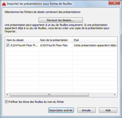

- Sélectionnez le sous-jeu de feuilles dans lequel importer la feuille, cliquez avec le bouton droit de la souris, puis choisissez Importer la présentation sous forme de feuille.
- Cliquez sur Parcourir les dessins.
- Recherchez le fichier de dessin contenant la feuille à importer, puis cliquez sur Ouvrir.
- Sélectionnez le format de feuille à importer.
Remarque : Vous pouvez sélectionner plusieurs présentations.
- Pour faire précéder le nom de la feuille du nom du fichier du dessin multi-feuilles, sélectionnez Préfixer les titres des feuilles du nom du fichier.
- Cliquez sur OK.
