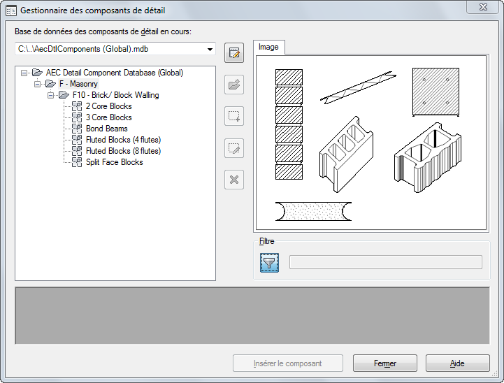

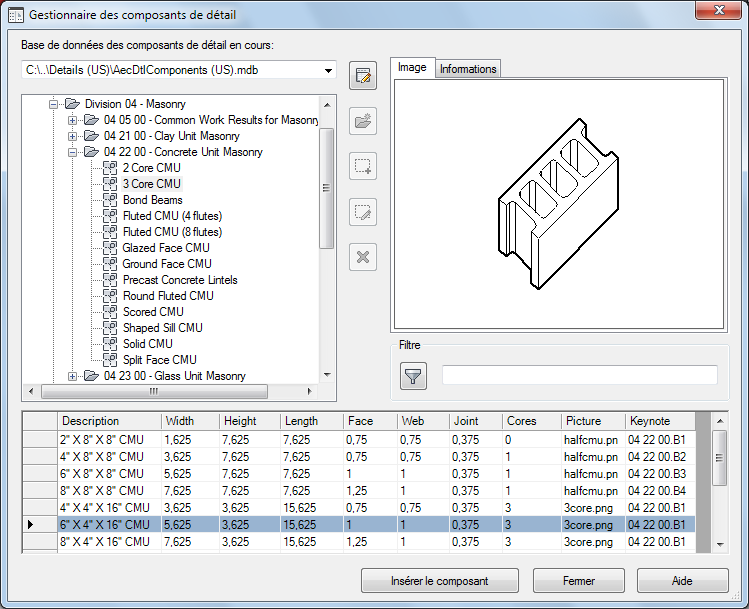

La boîte de dialogue Gestionnaire des composants de détail contenant le tableau des éléments de maçonnerie en béton s'affiche.
Utilisation du filtre de gestionnaire des composants de détail
