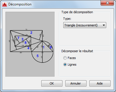

Cette procédure permet de spécifier le type des sous-entités issues de la décomposition d'un espace et le type des entités AutoCAD issues de la conversion de l'espace décomposé.
- Cliquez deux fois sur l'espace décomposé.
- Dans la palette des propriétés, cliquez sur l'onglet Affichage.
- Sous la catégorie Général, pour Composant d'affichage, vérifiez que *AUCUN* est sélectionné.
- Pour Affichage contrôlé par, sélectionnez Cet objet.
Remarque : Pour appliquer les modifications à toutes les décompositions d'espaces du dessin, sélectionnez Paramètre de dessin par défaut. Pour n'appliquer les modifications qu'aux décompositions d'espaces de ce style, sélectionnez Style d'espace:<nom du style>.
- Vérifiez que la représentation d'affichage Décomposé est sélectionnée dans le champ correspondant.
- Au besoin, développez Propriétés d'affichage de l'objet
Avancé.
- Cliquez sur
(Décomposition).
- Sous Type de décomposition, sélectionnez une option pour Type :
Pour... |
Action... |
afficher une décomposition trapézoïdale |
sélectionnez Trapézoïdal. |
afficher une décomposition triangulaire sans chevauchement de triangles |
sélectionnez Triangle. |
afficher une décomposition triangulaire avec chevauchement de triangles |
sélectionnez Triangle (recouvrement). |
- Sous Décomposer le résultat, sélectionnez une option :
Pour... |
Action... |
convertir l'espace décomposé en lignes simples après la décomposition |
sélectionnez Lignes. |
convertir l'espace décomposé en polylignes fermées pour chaque partie décomposée |
sélectionnez Faces. |
- Cliquez sur OK.
