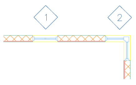

Pour modifier les propriétés automatiques générées dans la nomenclature de la fenêtre, effectuez les opérations suivantes :
- Ouvrez un dessin comportant des fenêtres standard et des fenêtres d'angle.

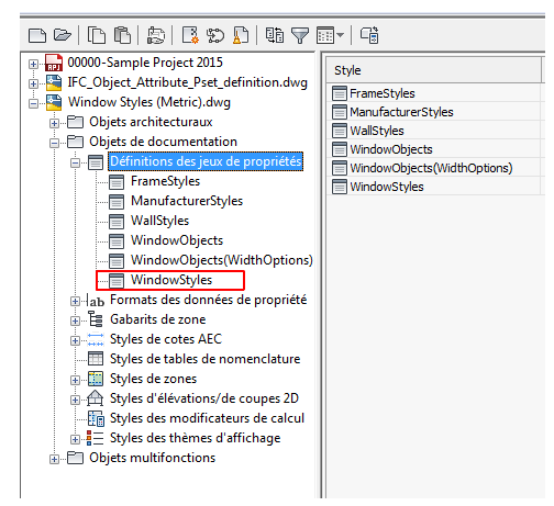

- Cliquez sur l'
- Développez Définition du jeu de propriétés, puis choisissez Styles de fenêtres.

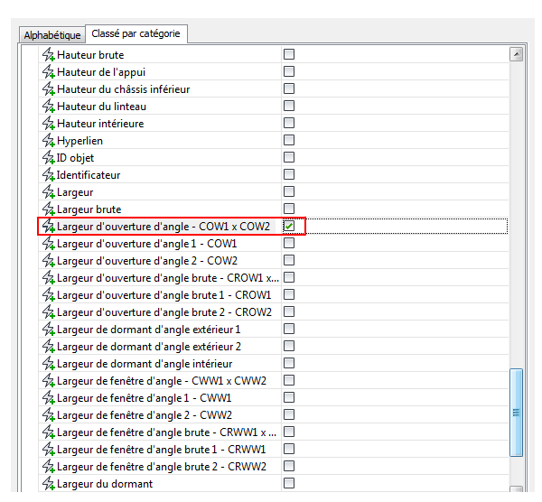

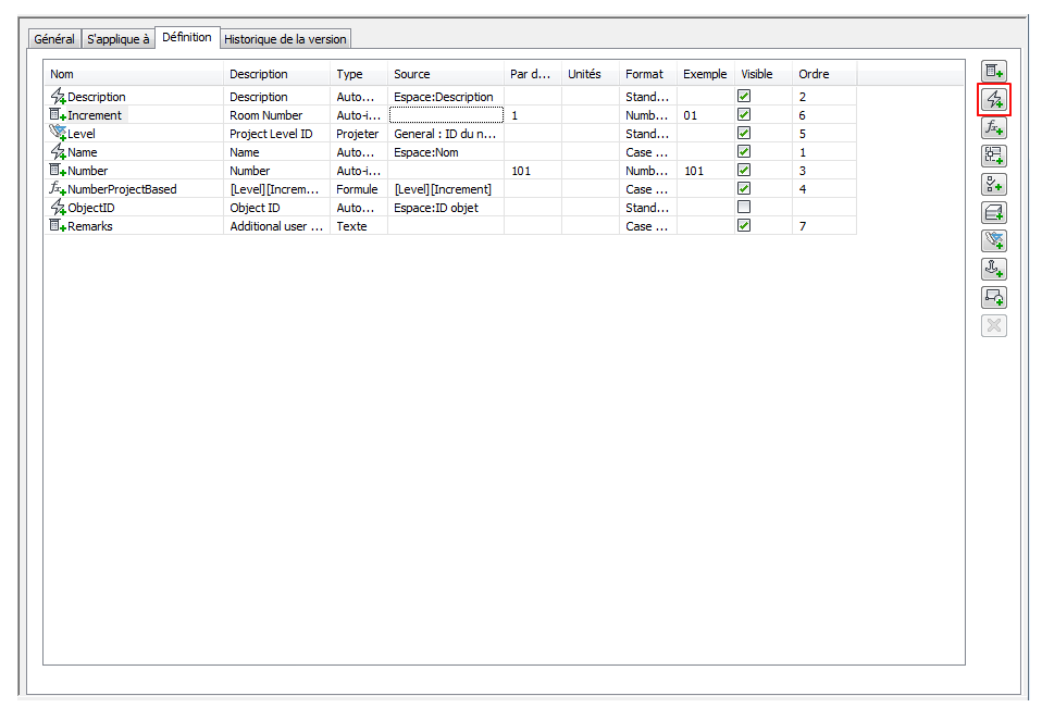

- Dans l'onglet Définition, cliquez sur Ajouter la définition de propriété automatique.
- Sous Styles de fenêtres, sélectionnez Largeur d'ouverture d'angle brute - CROW1 x CROW2.
- Développez Table de nomenclature et style et sélectionnez Nomenclature de fenêtre.

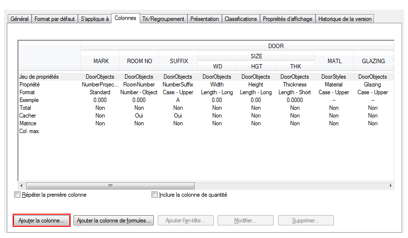

- Cliquez sur l'onglet Colonnes

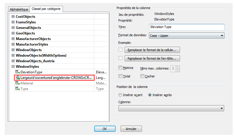

Ajouter une colonne.
- Dans la boîte de dialogue Ajouter une colonne, sous Styles de fenêtres, sélectionnez Largeur d'ouverture d'angle brute - CROW1 x CROW2.
- Cliquez sur OK.
- Dans le Gestionnaire des styles, cliquez sur Appliquer, puis sur OK.
- Cliquez sur l'onglet Annoter
groupe de fonctions Nomenclatures
Etiquette de fenêtre.
- Dans le dessin, sélectionnez des objets de fenêtre à étiqueter.

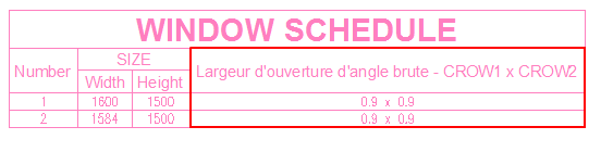

- Sélectionnez des fenêtres standard et fenêtres d'angle dans le dessin.
- Appuyez sur la touche Entrée.
- Spécifiez l'angle supérieur gauche de la table et l'angle supérieur droit de la table et appuyez sur la touche Entrée.
- Notez que, dans la nomenclature générée, la propriété automatique Largeur d'ouverture d'angle brute - CROW1 x CROW2 est affichée.
