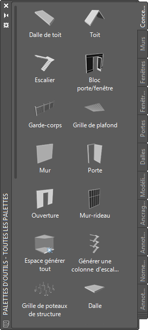

Les outils fournis avec AutoCAD Architecture permettent de placer rapidement des zones en sélectionnant un outil de zone avec un style spécifique et d'autres propriétés prédéfinies. Lorsque vous placez des zones avec les outils correspondants, utilisez les paramètres par défaut de l'outil concerné ou modifiez les paramètres des propriétés des zones. Vous pouvez également utiliser des outils de zone pour appliquer les paramètres d'un tel outil à des zones existantes.
Palettes contenant des outils de zone
Les palettes d'outils par défaut dans l'espace de travail contiennent des exemples d'outils de zone que vous pouvez utiliser et personnaliser en fonction de vos besoins. Les catalogues suivants (fournis avec le logiciel) contiennent par ailleurs des outils de zone que vous pouvez ajouter aux palettes d'outils :
Les palettes personnalisées créées par votre gestionnaire CAO ou d'autres utilisateurs peuvent également contenir des outils de zone avec des propriétés et des styles personnalisés en fonction de vos projets ou de vos normes professionnelles.
