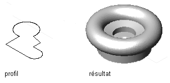

Cette procédure permet de créer une masse élémentaire en définissant un profil comme forme de départ, puis en procédant à la révolution du profil autour d'un axe. L'axe de la révolution correspond à l'axe X du profil tel qu'il est dessiné. Le point d'insertion se trouve au centre de gravité de la face inférieure de la masse élémentaire de révolution.
Création d'une masse élémentaire de révolution à partir d'un profil
- Créez le profil sur lequel la masse élémentaire sera basée.
- Dans la palette d'outils des masses élémentaires, sélectionnez l'outil Révolution.
- Dans la palette des propriétés, développez De base
Général.
- Sélectionnez le profil que vous avez créé.
- Désignez un point d'insertion dans le dessin.
- Spécifiez un angle de rotation ou appuyez sur la touche Entrée pour définir un angle de rotation nul.
- Appuyez sur la touche ENTREE.
