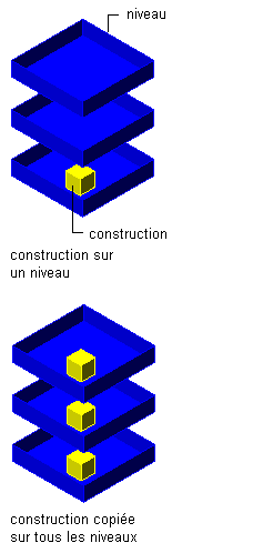

Schéma illustrant la copie de conceptions dans plusieurs niveaux
