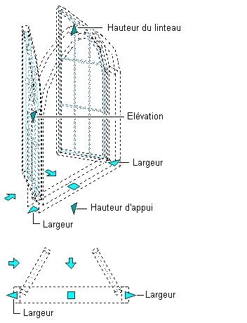

Poignées des cotes de fenêtres en modes Plan et Modèle

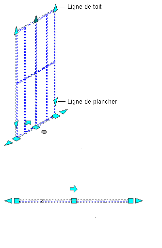

Poignées des murs-rideaux en modes Plan et Modèle
