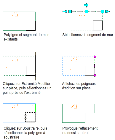

    Dans l'exemple suivant, un profil est soustrait d'un composant de mur.
