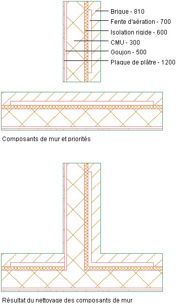

A propos des priorités de nettoyage par défaut des composants de mur
La priorité de composant détermine la manière dont chaque composant de mur nettoie les composants d'un mur d'intersection. Plus le numéro d'index est faible, plus la priorité du composant est élevée lorsqu'il y a intersection avec d'autres murs.
Priorités de nettoyage des murs
Le tableau suivant présente la priorité de nettoyage par défaut des composants utilisés dans les styles de murs fournis dans les catalogues AutoCAD Architecture. Vous pouvez affecter des priorités différentes aux composants appartenant à des styles de mur ou à des murs spécifiques, afin de gérer les opérations de nettoyage entre les murs.
