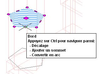

L'activation de cette session est indiquée par les poignées de couleur magenta et les hachures bleu clair du profil temporaire à modifier sur place, ainsi que par l'affichage estompé des autres objets du dessin. Tant que vous travaillez dans une session d'édition sur place, vous n'avez qu'un accès limité aux autres options du dessin. Vous devez donc fermer la session d'édition sur place avant de manipuler d'autres objets.
Pour... | Action... |
utiliser les poignées pour modifier le profil | déplacez les poignées de bord ou de sommet de façon appropriée. Trois modes d'édition sont possibles avec la poignée de bord : Décalage, Ajouter un sommet et Convertir en arc. Le mode par défaut (Décalage) a pour effet de décaler le bord sélectionné dans le sens perpendiculaire au milieu du bord. En fonction de la forme du profil et du bord que vous avez choisi de modifier, les lignes les plus proches sont étendues ou ajustées et de nouvelles lignes sont ajoutées si besoin est. Servez-vous du mode d'édition Ajouter un sommet pour placer un nouveau sommet sur le bord sélectionné et définir un nouveau bord. Si le bord sélectionné est un arc, le nouveau bord le sera également. Le mode d'édition Convertir en arc transforme le bord sélectionné en arc et étire le milieu du bord. Un mode Etirer a également été prévu pour la poignée de bord pour que vous puissiez étirer le milieu du bord après l'avoir converti en arc. |
