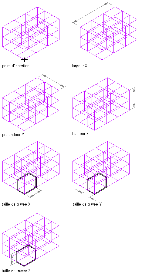

- Dans la palette des propriétés, développez De base, puis Général.
- Entrez une valeur pour la largeur X, la profondeur Y et la hauteur Z.
- Sélectionnez l'option Répéter pour Type de calque, puis entrez les valeurs de taille de travée et de décalage de début/fin pour les axes X, Y et Z.
- Dans le dessin, désignez un point d'insertion pour le coin inférieur gauche de la grille de positionnement rectangulaire.
- Précisez la rotation de la grille rectangulaire autour du point d'insertion.
