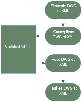

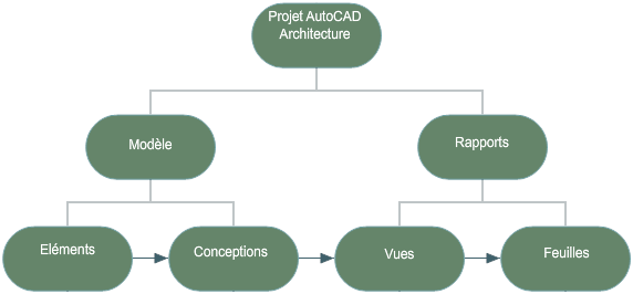

La fonctionnalité de gestion du projet global d'AutoCAD Architecture permet de créer des projets de construction de grande ampleur, répartis sur plusieurs fichiers de dessin.
Les conceptions, qui décrivent une partie unique d'un édifice, sont associées à un niveau et à une division spécifiques au sein du projet. Les conceptions étendues, comme les murs-rideaux, peuvent être associées à plusieurs niveaux et divisions.
Par exemple, le premier niveau de votre projet de construction peut contenir une conception de coque externe, une conception centrale de premier niveau et une conception avec cloisons intérieures de premier niveau.
Une conception peut contenir des objets de dessin, tels que des murs et des portes, des références externes à des éléments ou encore une combinaison des deux. Par exemple, une conception centrale de premier niveau peut contenir les murs centraux directement tracés dans la conception et un élément d'ascenseur inséré en tant que référence externe.
Il est possible de les créer et de les modifier au sein du projet en cours. Vous pouvez également importer des dessins et les convertir en conceptions ou les ajouter dans des conceptions existantes. Vous pouvez importer des conceptions dans le projet physiquement ou par la création d'un lien.
Les conceptions sont référencées dans des vues.
Une fois la structure de l'édifice définie et les conceptions affectées à des niveaux et des divisions, vous pouvez commencer à créer des rapports (vues et feuilles) à partir du modèle d'édifice. Une vue référence automatiquement un certain nombre de conceptions pour présenter une vue spécifique du projet de construction. Pour créer une vue, vous devez, dans un premier temps, définir la partie de la construction à visualiser et le type de vue à créer. Vous pouvez, par exemple, créer un plan de faux-plafond pour le premier étage ou un plan de charpente pour le deuxième étage.

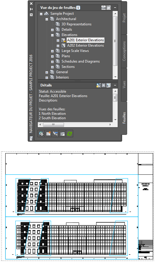

Les vues sont référencées dans des feuilles.

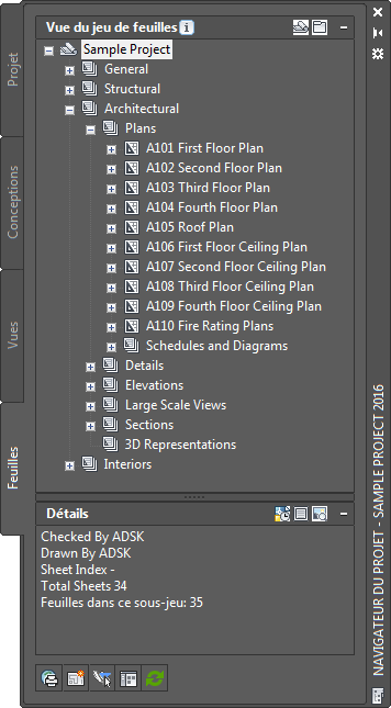

Les feuilles permettent de tracer les dessins des projets de construction.
AutoCAD Architecture possède un système de feuilles basé sur les éléments suivants :
Feuille contenant la vue de feuille du plan de l'édifice
Vue de feuille créée à partir d'une vue d'espace objet
Jeu de feuilles pour un projet AutoCAD Architecture
Chaque projet AutoCAD Architecture possède un seul jeu de feuilles de projet regroupant toutes les feuilles du projet.
Les jeux de feuilles, feuilles, vues de feuille, dessins multi-feuilles et vues d'espace objet sont répertoriés dans les onglets Feuilles et Vues du Navigateur du projet.
Bien qu'il soit recommandé de placer les annotations dans des vues, vous pouvez ajouter des étiquettes, des cotes et des tables de nomenclature dans des feuilles.

Tout projet AutoCAD Architecture possède une structure XML sous-jacente. Pour chaque fichier de dessin que vous créez, par exemple un dessin de plancher ou de structure, un fichier XML est créé. Celui-ci contient les données relatives au projet, comme les informations de niveau ou de division. Vous avez également la possibilité de réutiliser hors de leur contexte des fichiers de dessin que vous avez créés dans le cadre d'un projet, puisqu'ils ne contiennent pas d'informations concernant le projet.

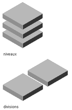

Le projet fournit une structure de niveaux (étages) et divisions (ailes) permettant de spécifier l'emplacement des conceptions dans l'édifice. Par défaut, un nouveau projet comporte un niveau et une division. Vous pouvez ajouter des niveaux et des divisions à n'importe quel stade du projet. La matrice de niveaux et divisions fournit un cadre dans lequel vous pouvez identifier chaque composant de construction de façon unique. Par exemple, l'édifice peut posséder une conception affectée au niveau Premier étage – Aile ouest.
Représentation des niveaux et des divisions
Les objets de construction (murs-rideaux, gaines d'ascenseur, etc.) peuvent s'étendre sur plusieurs niveaux et divisions. Ainsi, vous pouvez utiliser une conception sur plusieurs étages pour ces types d'objet de construction.

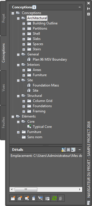

Pour faciliter l'organisation, il est possible de classer par catégories les différents composants d'un projet de construction (conceptions, vues et feuilles). Par exemple, vous pouvez définir les catégories de coque, centre et cloisons intérieures. Le classement des conceptions par catégorie permet de les filtrer lors de la génération de vues.
Catégories de conceptions dans le Navigateur du projet
