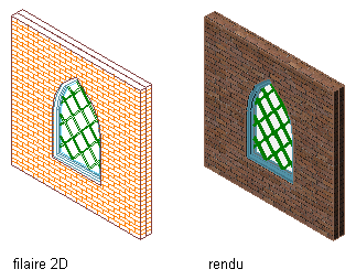

AutoCAD Architecture vous donne la possibilité d'affecter des matériaux à une fenêtre. Ces matériaux sont ensuite affichés en vue filaire ou en vue de rendu. Les matériaux présentent des paramètres spécifiques s'appliquant aux composants d'une fenêtre (dormant, châssis ou montants intermédiaires, par exemple).
Fenêtres en vue filaire 2D et en vue de rendu
AutoCAD Architecture propose un grand nombre de matériaux prédéfinis répondant aux besoins de conception courants et contenant des paramètres spécifiques pour les fenêtres. Vous pouvez utiliser ces matériaux prédéfinis ou les adapter en fonction de vos besoins. Vous pouvez également créer vos propres matériaux. Si vous souhaitez créer un matériau spécifique aux fenêtres, il est préférable de lui donner un nom évocateur (exemple : Fenêtre – Dormant en bois ou Appui de fenêtre - Marbre).
