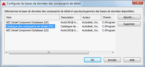

Cette procédure permet de supprimer une base de données de la liste des bases de données des composants de détail.
- Cliquez sur
- Dans la boîte de dialogue Options, cliquez sur l'onglet Contenu AEC.
- Dans la page de l'onglet Contenu AEC, cliquez sur le bouton Ajouter/Supprimer correspondant aux bases de données des composants de détail.
- Dans la boîte de dialogue Configurer les bases de données des composants de détail, sélectionnez la base que vous comptez supprimer de la liste, puis cliquez sur Supprimer.
- Cliquez deux fois sur OK. Si vous supprimez la base de données placée en tête de liste, celle qui vient juste après dans la liste devient le choix actuel dans la boîte de dialogue Gestionnaire des composants de détail.
