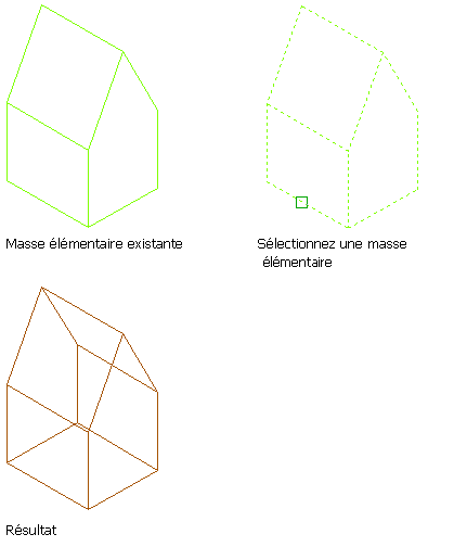

- Sélectionnez la masse élémentaire à convertir en espace.
- Cliquez sur l'
- Lorsque vous êtes invité à effacer la géométrie d'origine, appuyez sur la touche ENTREE afin de conserver la masse élémentaire ou tapez o (Oui) pour l'effacer.
- Si nécessaire, modifiez les propriétés de l'espace dans la palette des propriétés.
