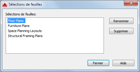

Cette procédure permet de supprimer une sélection de feuilles.
Remarque : Cela n'a pas pour effet de supprimer les feuilles incluses dans la sélection.
- Sur la barre d'outils d'accès rapide, cliquez sur Navigateur du projet
- Cliquez sur l'onglet Feuilles, puis sur
(Vue du jeu de feuilles) dans la barre de titre.
- Sélectionnez le noeud racine du jeu de feuilles du projet, cliquez avec le bouton droit de la souris et choisissez Sélections de feuilles
Gérer.
- Sélectionnez la sélection de feuilles à supprimer, puis cliquez sur Supprimer.
- Cliquez sur OK.
