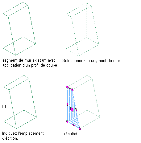

Cette procédure permet de modifier la forme d'un composant de mur qui a été défini avec un profil de coupe de mur. Vous pouvez sélectionner un autre profil pour changer l'aspect du profil de coupe ou vous pouvez modifier le profil actuel.
Pour afficher les poignées d'édition sur place des profils de coupe de mur
Un profil temporaire est créé pour vous permettre de modifier la géométrie du profil de coupe.
Affichage des poignées d'édition sur place des profils de coupe de mur

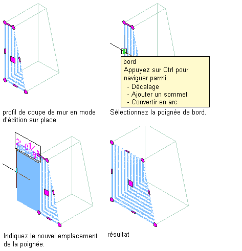

Décalage d'un bord de profil de coupe de mur existant
Pour décaler un bord de profil de coupe de mur existant
Le profil de coupe de mur a désormais un bord décalé.

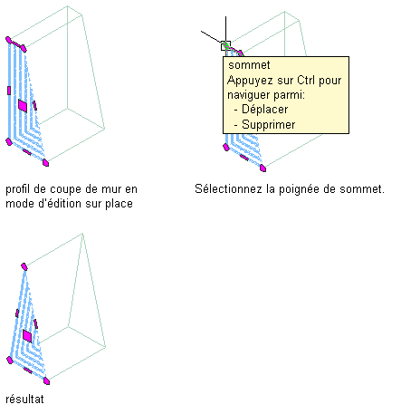

Ajout d'un sommet à un bord de profil de coupe de mur existant
Pour ajouter un sommet à un bord de profil de coupe de mur existant
Le profil de coupe de mur a désormais un nouveau sommet de bord.

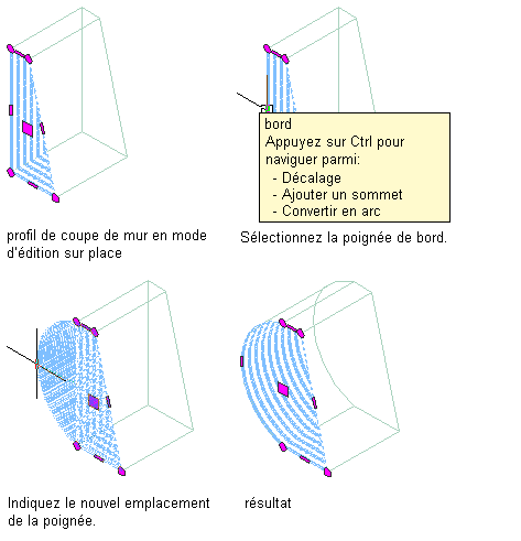

Conversion d'un bord de profil de coupe de mur existant en arc
Pour convertir un bord de profil de coupe de mur existant en arc
Le bord de profil de coupe de mur se présente désormais sous forme d'arc.

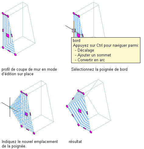

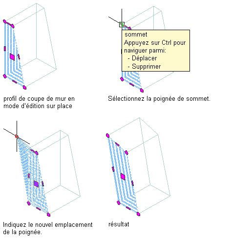

Déplacement d'un sommet de profil de coupe de mur
Pour... | Action... |
changer l'emplacement du profil de coupe | sélectionnez la poignée Point d'insertion et placez-la à la position souhaitée. |
modifier la forme du périmètre du profil ou ses anneaux | sélectionnez le profil et servez-vous des poignées pour ajuster la forme. Trois modes d'édition sont possibles avec la poignée de bord : Décalage, Ajouter un sommet et Convertir en arc. Le mode par défaut (Décalage) a pour effet de décaler le bord sélectionné dans le sens perpendiculaire à la partie médiane du bord. En fonction de la forme du profil et du bord que vous avez choisi de modifier, les lignes les plus proches sont étendues ou ajustées et de nouvelles lignes sont ajoutées si besoin est. Servez-vous du mode d'édition Ajouter un sommet pour placer un nouveau sommet sur le bord sélectionné et définir un nouveau bord. Si le bord sélectionné est un arc, le nouveau bord est également un arc. Le mode d'édition Convertir en arc transforme le bord sélectionné en arc et étire le milieu du bord. Un mode Etirer a également été prévu pour la poignée de bord pour que vous puissiez étirer le milieu du bord après l'avoir converti en arc. |

supprimer des sommets du profil | sélectionnez la poignée du sommet que vous avez l'intention d'effacer et appuyez sur la touche Ctrl pour passer en mode d'édition Supprimer. Eloignez le curseur du sommet sélectionné et cliquez. |
