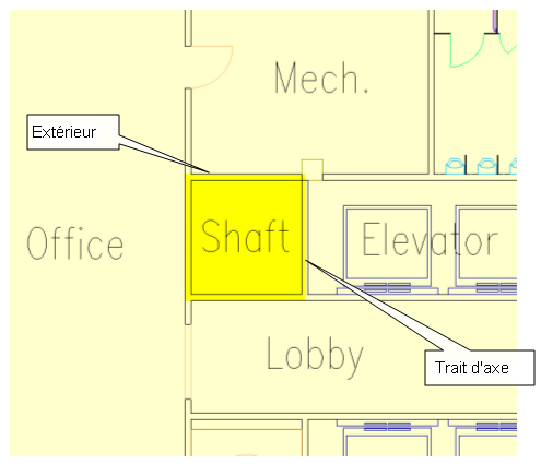

Surface utile (Space Type_BOMA: Vide vertical majeur) | |
Espaces adjacents | Contour |
Bureau, stockage, surface parties communes, surface locaux communs | Mesuré à partir de la face extérieure du mur |
Vide vertical majeur | Mesuré à partir de la ligne centrale du mur |
