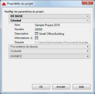

Pour définir les propriétés de base du projet
Cette procédure permet de définir ou de modifier les propriétés de base d'un projet. Les propriétés de base sont classées en trois catégories :
  1. Sur la barre d'outils d'accès rapide, cliquez sur Explorateur de projets.
  2. Dans le sélecteur de projet, indiquez le projet dont vous souhaitez définir les paramètres, cliquez avec le bouton droit de la souris, puis choisissez Propriétés du projet.
    La boîte de dialogue Propriétés du projet s'affiche.
  3. Sous Général, définissez ou modifiez les propriétés suivantes selon vos besoins.
    Propriété Description
    Nom Le numéro du projet est défini à la création du projet. Si vous modifiez son nom ici, seul le nom affiché dans l'Explorateur de projets et dans le Navigateur du projet est remplacé. En revanche, le fichier APJ et le dossier du projet dans l'Explorateur Windows conservent le nom d'origine.
    Numéro Le numéro du projet est défini à la création du projet. Vous pouvez entrer un nouveau numéro.
    Remarque : Sous Paramètres du dessin, vous pouvez configurer le projet de sorte que le numéro de projet soit ajouté sous forme de préfixe à chaque dessin de projet généré dans ce projet. Si vous modifiez le numéro du projet au cours du cycle de vie du projet, les fichiers existants seront renommés et leurs chemins d'accès actualisés en conséquence.
    Description Pour modifier la description existante ou en ajouter une, cliquez sur , saisissez le texte souhaité et cliquez sur OK.
    Informations détaillées Pour attacher des informations définies par l'utilisateur à un projet, telles que les données du projet et la description du site, cliquez sur .
    Dossier Ce chemin en lecture seule identifie l'emplacement du projet.
