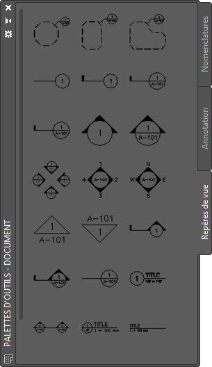

Les palettes d'outils par défaut de l'espace de travail contiennent des exemples d'outils de repères de vue que vous pouvez utiliser et personnaliser en fonction de vos besoins. Les catalogues suivants, fournis avec le logiciel, contiennent par ailleurs des outils de repères de vue que vous pouvez ajouter à vos palettes d'outils :

Les outils de repères de vue suivants sont fournis avec le logiciel :
Outil | Description |
Outil de repère de détail avec contour circulaire permettant éventuellement d'insérer un symbole de cartouche. Ce symbole de repère possède des marques de réservation de champ pour les numéros de feuille et de détail. Ces marques sont renseignées lorsque le détail est placé sur une feuille. |
Outil de repère de détail avec contour rectangulaire permettant éventuellement d'insérer un symbole de cartouche. Ce symbole de repère possède des marques de réservation de champ pour les numéros de feuille et de détail. Ces marques sont renseignées lorsque le détail est placé sur une feuille. |
Outil de repère de détail avec contour de forme libre permettant éventuellement d'insérer un symbole de cartouche. Ce symbole de repère possède des marques de réservation de champ pour les numéros de feuille et de détail. Ces marques sont renseignées lorsque le détail est placé sur une feuille. |
Outil de détail avec ligne de repère. Ce symbole de repère possède une marque de réservation de champ pour le numéro de détail. Cette marque est renseignée lorsque le détail est placé sur une feuille. |
Outil de détail avec ligne de repère et extrémité. Ce symbole de repère possède une marque de réservation de champ pour le numéro de détail. Cette marque est renseignée lorsque le détail est placé sur une feuille. |
Outil de détail avec ligne de repère. Ce symbole de repère possède des marques de réservation de champ pour les numéros de feuille et de détail. Ces marques sont renseignées lorsque le détail est placé sur une feuille. |
Outil de détail avec ligne de repère et extrémité. Ce symbole de repère possède des marques de réservation de champ pour les numéros de feuille et de détail. Ces marques sont renseignées lorsque le détail est placé sur une feuille. |
Outil de symbole d'élévation simple. Ce symbole d'élévation possède une marque de réservation de champ pour le numéro d'élévation. Cette marque est renseignée lorsque l'élévation est placée sur une feuille. Remarque : Cet outil n'est qu'une variation des autres outils de symbole d'élévation simple. Il utilise un style de symbole différent.
Outil de symbole d'élévation simple. Ce symbole d'élévation possède des marques de réservation de champ pour les numéros d'élévation et de feuille. Ces marques sont renseignées lorsque l'élévation est placée sur une feuille. Remarque : Cet outil n'est qu'une variation des autres outils de symbole d'élévation simple. Il utilise un style de symbole différent.
Outil de symbole d'élévation intérieure (4 directions) au format 1/2/3/4. Ces symboles d'élévation possèdent une marque de réservation de champ pour le numéro de feuille. Cette marque est renseignée lorsque l'élévation est placée sur une feuille. |
Outil de symbole d'élévation intérieure (4 directions) au format N/S/E/O. Les symboles d'élévation contiennent une marque de réservation de champ pour le numéro de feuille. Cette marque est renseignée lorsque l'élévation est placée sur une feuille. |
Outil de symbole d'élévation extérieure (4 directions). Ces symboles d'élévation possèdent une marque de réservation de champ pour le numéro de feuille. Cette marque est renseignée lorsque l'élévation est placée sur une feuille. |
Outil de symbole d'élévation intérieure simple. Ce symbole d'élévation possède des marques de réservation de champ pour les numéros d'élévation et de feuille. Ces marques sont renseignées lorsque l'élévation est placée sur une feuille. |
Outil de symbole d'élévation intérieure simple avec texte inversé. Ce symbole d'élévation possède des marques de réservation de champ pour les numéros d'élévation et de feuille. Ces marques sont renseignées lorsque l'élévation est placée sur une feuille. |
Outil de symbole de coupe simple avec ligne de repère. Ce symbole de coupe possède une marque de réservation de champ pour le numéro de coupe. Cette marque est renseignée lorsque la coupe est placée sur une feuille. |
Outil de symbole de coupe simple avec ligne de repère et extrémité. Ce symbole de coupe possède une marque de réservation de champ pour le numéro de coupe. Cette marque est renseignée lorsque la coupe est placée sur une feuille. |
Outil de symbole de coupe simple avec ligne de repère. Ce symbole de coupe possède des marques de réservation de champ pour les numéros de coupe et de feuille. Ces marques sont renseignées lorsque la coupe est placée sur une feuille. |
Outil de symbole de coupe simple avec ligne de repère et extrémité. Ce symbole de coupe possède des marques de réservation de champ pour les numéros de coupe et de feuille. Ces marques sont renseignées lorsque la coupe est placée sur une feuille. |
Outil de symbole de coupe double avec ligne de coupe. Ce symbole de coupe possède des marques de réservation de champ pour les numéros de coupe et de feuille. Ces marques sont renseignées lorsque la coupe est placée sur une feuille. |
Symbole de cartouche avec champs pour titre de vue, échelle de fenêtre et numéro de vue. |
Symbole de cartouche avec champs pour titre de vue et échelle de fenêtre. |
