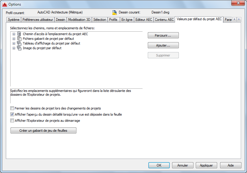

Cette procédure permet de définir les options par défaut pour vos projets AutoCAD Architecture. Voici les options qu'il est possible de définir pour les projets :
En outre, vous pouvez spécifier des paramètres relatifs à l'espace de travail dans les conditions suivantes :
Options.
Ces chemins d'accès s'affichent également dans la liste déroulante de l'Explorateur de projets, au-dessus de celle des projets. Ils fournissent des raccourcis aux dossiers contenant les projets.
| Pour... | Action... |
| changer un chemin d'accès à l'emplacement du projet par défaut | cliquez sur le chemin d'accès à changer, puis cliquez sur Parcourir. Dans la boîte de dialogue Rechercher un dossier, sélectionnez le nouveau chemin d'accès et cliquez sur OK. |
| ajouter un chemin d'accès | cliquez sur Ajouter. Dans la boîte de dialogue Rechercher un dossier, sélectionnez le chemin d'accès supplémentaire et cliquez sur OK. |
| supprimer un chemin d'accès | cliquez sur Supprimer. |
| fermer tous les fichiers de dessin ouverts dans le projet en cours lors du passage à un projet différent | activez l'option Fermer les dessins de projet lors des changements de projets. Pour appliquer ce paramètre, veillez à activer l'option Toujours réaliser l'action sélectionnée dans la boîte de dialogue Explorateur de projets - Fermeture des fichiers de projet. |
| obtenir de meilleures performances en affichant uniquement le nom de la vue d'espace objet dans le cadre de la vue lorsque celle-ci est déposée dans une feuille | désactivez l'option Afficher l'aperçu du dessin détaillé lorsqu'une vue est déposée dans la feuille. |
| lancer l'Explorateur de projets à chaque ouverture d'AutoCAD Architecture | sélectionnez Afficher l'Explorateur de projets au démarrage. |
