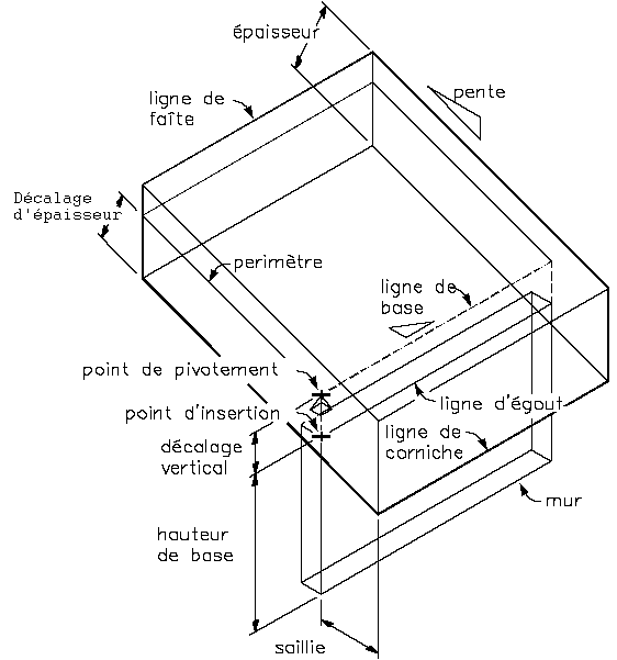

Le corps d'une dalle ou d'une dalle de toit est une extrusion perpendiculaire au plan du périmètre, définie par la géométrie suivante :
Géométrie d'une dalle de toit
Le bord d'une dalle ou dalle de toit est défini par les paramètres suivants :

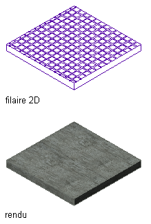

Vous pouvez affecter des matériaux à une dalle ou dalle de toit. Vous pouvez, par exemple, associer un matériau représentant des carreaux avec bords en ciment à une dalle de plancher. Ces matériaux sont affichés en vue filaire ou en vue de rendu. Les matériaux présentent des paramètres spécifiques s'appliquant aux composants des dalles ou dalles de toit (ex. : corps, rives et sous-faces).
Aspect des dalles dans les différentes vues
