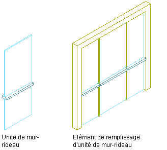

Vous pouvez également insérer dans une grille d'autres objets tels que des unités de murs-rideaux et des blocs porte/fenêtre. Les unités de murs-rideaux sont conçues pour représenter des éléments complexes qui sont répétés dans votre mur-rideau principal.
Elément de remplissage d'unité de mur-rideau affecté

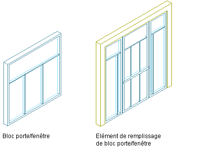

Les blocs-fenêtres s'utilisent comme les unités de murs-rideaux mais ils peuvent contenir des éléments de remplissage de panneau ou des objets tels que des portes ou des fenêtres. Les blocs porte/fenêtre peuvent être insérés dans des murs-rideaux ou des murs standard.
Elément de bloc porte/fenêtre affecté

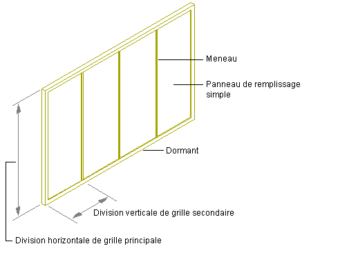

Les grilles constituent la base des murs-rideaux, des unités de murs-rideaux et des blocs porte/fenêtre. Chaque grille est dotée de quatre types d'éléments :
Chaque type d'élément est affecté d'une définition par défaut qui décrit l'apparence des éléments de ce type.
| Type d'élément | Définitions par défaut |
| Divisions | Grille horizontale principale avec une cote de cellule fixe de 13' et grille verticale secondaire avec une cote de cellule fixe de 3' |
| Eléments de remplissage de cellule | Cellules contenant des panneaux simples dont l'épaisseur est égale à 2" |
| Dormants | Bords externes gauche, droit, supérieur et inférieur de grille de 3" de large et 3" de profondeur |
| Meneaux | Bords entre les cellules de 1" de large et de 3" de profondeur |
Spécification de types d'éléments de grille
