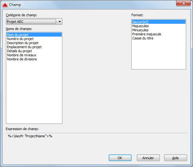

- Si vous souhaitez définir un champ par défaut utilisé pour chaque objet ou style associé au jeu de propriétés, cliquez avec le bouton droit de la souris dans la colonne Par défaut et choisissez Insérer un champ.
- Dans la liste déroulante Catégorie de champ, choisissez la catégorie qui vous intéresse.
- Sous Noms de champs, sélectionnez le champ à taper.
Certains noms de champs nécessitent des informations supplémentaires telles qu'un nom de fichier ou des informations sur la propriété du champ.
- Sélectionnez le format du texte de votre choix à appliquer au texte du champ.
- Cliquez sur OK.
