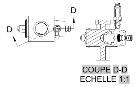

Pour créer une vue en coupe alignée
Une vue en coupe alignée est générée en coupant la totalité de l'objet le long de deux plans de construction non parallèles, et ce de manière à ce qu'ils traversent des objets spécifiques.
