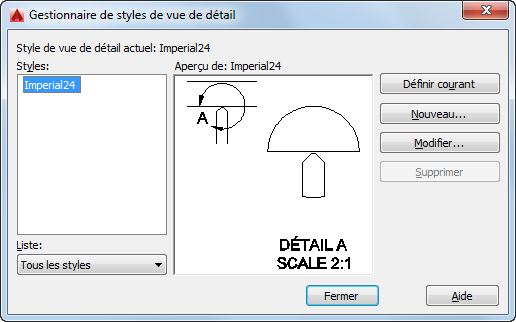

Les styles de vue de détail permettent de contrôler l'apparence des vues de détail de la documentation du modèle. Le style indique le formatage du contour de détail, de l'identificateur, de la ligne de connexion, de l'arête du modèle, de la vue de détail et de l'étiquette de la vue de détail.
Les options suivantes s'affichent.
Affiche le nom du style de vue de détail appliqué aux vues de détail que vous créez.
Affiche la liste des styles de vue de détail disponibles dans le fichier de dessin courant. Le style courant est mis en surbrillance.
Filtre le contenu de la liste Styles. Cliquez sur Tous les styles pour afficher tous les styles de vue de détail disponibles dans le fichier de dessin. Cliquez sur Styles en cours d'utilisation pour afficher uniquement les styles de vue de détail qui sont référencés par les vues de détail du dessin courant.
Affiche une image d'aperçu du style sélectionné dans la liste Styles.
Définit le style de vue de détail sélectionné dans la liste Styles en tant que style courant. Toutes les nouvelles vues de détail sont créées à l'aide de ce style.
Affiche la boîte de dialogue Nouveau style de vue de détail, qui permet de définir de nouveaux styles de vue de détail.
Affiche la boîte de dialogue Modifier le style de vue de détail, qui permet de modifier les styles de vue de détail.
