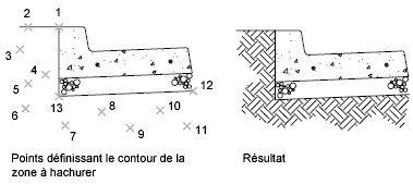

- Sur la ligne de commande, entrez -HACHURES.
- Entrez p pour spécifier des propriétés.
- Entrez le nom du motif. Par exemple, entrez terre pour spécifier le motif TERRE.
- Spécifiez l'échelle et l'angle du motif de hachures.
- Entrez E pour spécifier Dessiner contour.
- Entrez n pour ignorer le contour de polyligne une fois la zone de hachures définie.
- Spécifiez les points qui définissent le contour. Entrez C pour clore le contour de la polyligne.
- Appuyez deux fois sur Entrée pour créer des hachures.
Remarque : Vous pouvez également supprimer les objets de contour de hachures existantes ou ajuster les hachures existantes aux objets qui croisent les arêtes des hachures.
