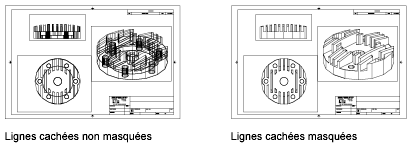

Suppression des lignes masquées lors du traçage
Suppression des lignes masquées lors du traçage à partir d'un onglet de présentation
Sélectionnez une fenêtre de présentation.
Pour afficher la palette Propriétés, cliquez deux fois sur la bordure de la fenêtre.
Dans la palette Propriétés, cliquez sur Tracé de l'ombrage.
Dans la liste déroulante Tracé de l'ombrage, sélectionnez Masqué.
Cliquez sur OK pour tracer le dessin.
Suppression des lignes masquées lors d'un traçage à partir de l'onglet Objet
Cliquez sur l'
onglet Sortie
Traceur
Traceur
Trouver
Dans la boîte de dialogue Tracer, sélectionnez l'option Masqué dans la liste déroulante Tracé de l'ombrage de la zone Options de fenêtre ombrée.
