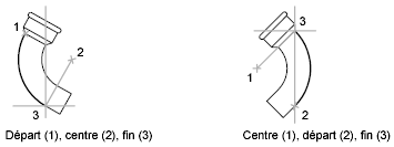

Vous pouvez créer un arc en utilisant un point de départ, un centre et un troisième point déterminant l'extrémité.
La distance séparant le point de départ et le centre détermine le rayon. L'extrémité est déterminée par une droite passant par le centre et le troisième point.
En utilisant différentes options, vous pouvez spécifier le point de départ ou le centre en premier.

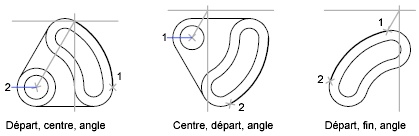

Vous pouvez créer un arc en utilisant un point de départ, un centre et un angle décrit.
La distance séparant le point de départ et le centre détermine le rayon. L'autre extrémité de l'arc est déterminée en spécifiant un angle inclus dont le sommet est le centre de l'arc.
L'angle décrit détermine l'extrémité de l'arc. Utilisez la méthode Départ, fin, angle lorsque vous connaissez les deux extrémités de l'arc, mais pas son centre.

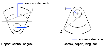

Vous pouvez créer un arc en utilisant un point de départ, un centre et une longueur de corde.
La distance séparant le point de départ et le centre détermine le rayon. L'autre extrémité de l'arc est déterminée en spécifiant la longueur de corde entre le point de départ et l'extrémité de l'arc.
La longueur de corde de l'arc détermine l'angle décrit.

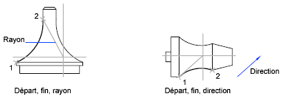

Vous pouvez créer un arc en utilisant un point de départ, une extrémité et une direction tangente au point de départ.
La direction tangente peut être spécifiée en désignant un point sur la tangente désirée, ou en indiquant un angle. Vous pouvez déterminer quelle extrémité contrôle la tangente en modifiant l'ordre dans lequel vous spécifiez les points de départ et de fin.
Vous pouvez créer un arc en utilisant un point de départ, une extrémité et un rayon.
La direction de la voûte de l'arc est déterminée par l'ordre dans lequel vous spécifiez ses extrémités. Vous pouvez spécifier le rayon en le saisissant directement ou en désignant un point à la distance correspondant au rayon voulu.
