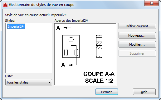

Les styles de vue en coupe contrôlent l'aspect des vues en coupe de la documentation du modèle. Le style spécifie le format de la ligne de coupe, de l'étiquette de vue et des hachures.
Les options suivantes s'affichent.
Affiche le nom du style de vue en coupe appliqué aux vues en coupe que vous créez.
Affiche une liste des styles de vue en coupe disponibles dans le fichier de dessin courant. Le style courant est en surbrillance.
Filtre le contenu de la liste Styles. Cliquez sur Tous les styles pour afficher tous les styles de vue en coupe disponibles dans le fichier de dessin. Cliquez sur Styles en cours d'utilisation pour afficher uniquement les styles de vue en coupe référencés par des vues en coupe du dessin courant.
Affiche un exemple d'image illustrant les effets du style sélectionné dans la liste Styles.
Définit le style de vue en coupe sélectionné dans la liste Styles comme étant le style courant. Toutes les nouvelles vues en coupe sont créées à l'aide de ce style de vue en coupe.
Affiche la boîte de dialogue Créer un style de vue en coupe, qui permet de définir de nouveaux styles de vue en coupe.
