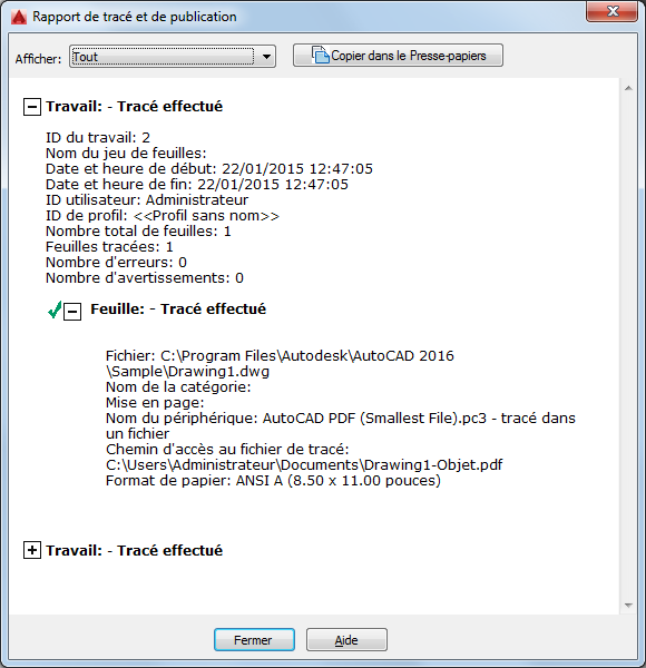

Affiche des informations relatives aux tâches de tracé et de publication exécutées lors de la session courante.
Le rapport de tracé et de publication est également accessible via le menu contextuel de l'icône de barre d'état de tracé et de publication.
Les options suivantes s'affichent.
Indique ce qui est affiché à l'écran. Vous pouvez également cliquer avec le bouton droit sur la zone de détails, puis cliquer sur Afficher les erreurs uniquement ou sur Tout afficher pour modifier ce paramètre.
Affiche des informations relatives à toutes les tâches de tracé et de publication exécutées et aux feuilles concernées par ces tâches.
Répertorie les erreurs survenues lors de l'exécution des tâches de tracé ou de publication.
Copie tout le texte sélectionné dans le presse-papiers.
Répertorie les détails des tâches de tracé et de publication exécutées.
