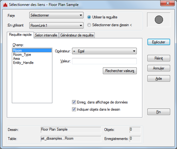

La boîte de dialogue Sélectionner des liens, appelée ASE Select dans les précédentes versions, constitue une amélioration de l'Editeur de requête. La sélection de lien commence par la création d'une requête initiale ou d'un jeu de sélections d'objets graphiques (jeu A), pouvant être traité par une deuxième requête ou un autre jeu de sélections (jeu B). Le résultat de cette opération constitue le nouveau jeu de sélections actif (jeu A) et vous pouvez exécuter de nouvelles requêtes ou jeux de sélections pour affiner encore la requête active.

La boîte de dialogue Sélectionner des liens contient les onglets Requête rapide, Selon intervalle et Générateur de requête dans l'Editeur de requête, ainsi que les options supplémentaires suivantes.
Liste d'options
Les options suivantes s'affichent.
Faire
Applique à la requête ou au jeu de sélection courant(e) un opérateur Sélectionner des liens. Les opérateurs suivants sont disponibles : Sélectionner, Union, Intersection, Soustraire A-B, Soustraire B-A.
Sélectionner
Crée une requête ou un jeu de sélection initial. Ce jeu de sélections peut être affiné par des opérations de sélection de liens consécutives.
Union
Ajoute les résultats de la nouvelle requête ou du nouveau jeu de sélection au jeu de sélection courant. Cette opération renvoie tous les enregistrements ou objets qui font partie à la fois du jeu A ou du jeu B.
Intersection
Renvoie l'intersection de la sélection active existante et les résultats de la nouvelle requête ou de la sélection du dessin. Cette opération renvoie tous les enregistrements ou objets qui font partie à la fois du jeu A et du jeu B.
Soustraire A-B
Soustrait les résultats de la nouvelle requête ou sélection du dessin de la sélection active existante.
Soustraire B-A
Soustrait les résultats de la sélection active existante de ceux de la nouvelle requête ou sélection du dessin.
En utilisant
Répertorie les gabarits de liens que vous pouvez appliquer au jeu de sélection courant.
Utiliser la requête
Utilise l'un des onglets de l'Editeur de requête pour générer une requête qui renvoie un jeu de sélection à l'opération de sélection de liens.
Sélectionner dans dessin
Ferme la boîte de dialogue Sélectionner des liens lorsque vous cliquez sur le bouton Sélectionner, ce qui vous permet de générer le jeu d'objets graphiques à renvoyer à l'opération de sélection des liens.
Exécuter/Sélectionner
Exécute la requête courante Sélectionner des liens ou ferme momentanément la boîte de dialogue Sélectionner des liens, pour vous permettre de sélectionner des objets graphiques à partir du dessin. Si l'option Utiliser la requête est sélectionnée, le bouton Exécuter est affiché. Si l'option Sélectionner dans dessin est choisie, le bouton Sélectionner s'affiche. Après avoir cliqué sur le bouton Exécuter ou Sélectionner, vous pouvez appliquer d'autres requêtes ou choisir d'autres objets graphiques pour affiner encore votre jeu de sélection.
Diagramme de Venn
Affiche un diagramme de l'opération Faire sélectionnée.
Rétablir
Ferme la boîte de dialogue Sélectionner des liens en éliminant toutes les actions précédentes, ce qui vous permet de commencer une nouvelle opération de sélection de liens.
Annuler
Ferme la boîte de dialogue et annule toutes les actions en cours.
Terminer
Exécute l'opération de sélection des liens et ferme la boîte de dialogue. Renvoie soit un jeu de sélection d'objets graphiques, soit un sous-ensemble d'enregistrements Affichage des données, ou les deux, selon les paramètres spécifiés dans l'opération Sélectionner des liens.
Barre d'état
Affiche les informations d'état courantes basées sur l'opération de sélection des liens active. La table et le dessin courants s'affichent, ainsi que le nombre d'objets et d'enregistrements liés qui correspondent aux paramètres spécifiés Sélectionner des liens.
