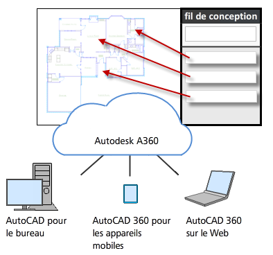

Les publications du fil de conception sont disponibles dans un dessin lorsque vous y accédez à partir d'un ordinateur de bureau, du Web ou via un périphérique mobile.
Lorsque vous souhaitez créer une publication, la palette Fil de conception permet d'entrer un commentaire sous la forme d'un message texte, auquel vous pouvez également attacher une image. Vous pouvez également associer votre publication à un emplacement ou une zone rectangulaire spécifique dans le dessin. Dans l'exemple ci-dessous, la publication n° 2 a été associée à un emplacement et la publication n° 3 a été associée à une zone définie.
Vous pouvez cliquer sur la bulle pour connaître l'entrée de la palette, ou cliquer sur cette entrée pour afficher la bulle. Le bouton Paramètres de la palette Fil de conception vous permet de contrôler l'affichage de ces bulles.

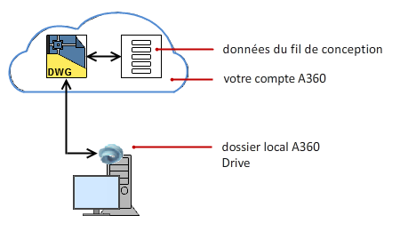

Lorsque vous enregistrez un dessin dans votre compte A360 en ligne, les données du fil de conception et les images associées sont également stockées de manière sécurisée dans A360.

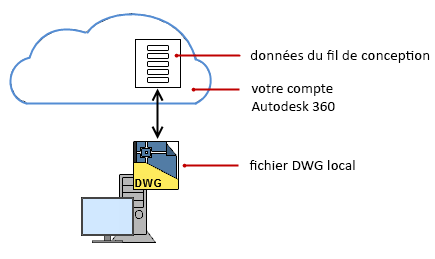

Si vous ne souhaitez pas enregistrer des fichiers de dessin dans votre compte A360, vous pouvez les stocker localement sur le disque dur de votre ordinateur. Dans ce cas, les données du fil de conception de ces dessins restent stockées dans A360, mais l'association aux données du fil de conception est gérée par un ID de fil de conception unique, un lien incorporé dans votre dessin vers vos données de fil de conception.
